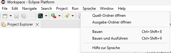

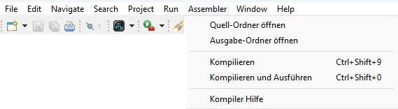

Frage zu Problemen mit Tastenbelegungen in WUDSN IDE https://github.com/peterdell/wudsn-ide/issues/10
Die Standardtastenbelegung für "Compiler/Compile" ist Strg+Umschalt+9 und für "Compiler/Compile und Run" ist es Strg-Umschalt-0. Diese Tastenkombinationen stammen aus der Zeit, als ich noch mit meiner Amiga 500-Tastatur arbeitete. In neueren Windows-Versionen wurde berichtet, dass diese Bindung aufgrund von Konflikten mit nativen Windows-Funktionen nicht funktioniert.
Phaeron berichtete über ähnliche Probleme im Zusammenhang mit Altirra: "Dies ist wahrscheinlich auf eine ärgerliche Voreinstellung in Windows zurückzuführen, bei der Strg+Umschalt+0 standardmäßig an eine Taste zum Umschalten zwischen Eingabesprachen gebunden ist. Es scheint, dass dies unter Windows 10 dazu führt, dass der Emulator nur das Zeichenereignis empfängt, aber nicht das Tastendruckereignis, was dazu führt, dass stattdessen eine normale 0 eingegeben wird. Sie können dies sehen, wenn der HOSTKEYS-Protokollierungskanal aktiviert ist. Die entsprechende Einstellung befindet sich unter Einstellungen > Geräte > Eingabe > Erweiterte Tastatureinstellungen > Tastenkombinationen für Eingabesprachen unter Windows 10 bzw. im Kontrollfeld für Textdienste und Eingabesprachen in früheren Versionen.
Ein Vorschlag war, stattdessen die Standard-Eclipse-Tastenbindung zu verwenden, die lautet:
  • F11 und Ctrl-F11 unter Windows (wäre OK)
  • Fn-Cmd-F11 und Shift-Fn-Cmd-F11 auf einem MacBook Pro (3 oder sogar 4 Tasten wegen Fn, aber Fn-Cmd-F11 ist nahe an Ctrl-Shift-0)
Andere Standards:
  • F8 (Ausführen in vielen Umgebungen inkl. Altirra)
  • F5 (Debuggen in Visual Studio, aber bereits durch "Refresh" in Eclipse, Browsern, etc. belegt, nicht möglich)
Anfrage: Bevor ich etwas ändere, würde ich gerne euere Erfahrungen und euer Feedback hören
  • Hattet ihr dieses Problem in der Vergangenheit unter Windows oder anderen Betriebssystemen? Hat z.B. "Kompilieren/Compiler und Ausführen" nicht funktioniert, wenn ihr die Tastaturbelegung verwendet haben?
  • Habt ihr die Tastenkombination in der Vergangenheit neu konfiguriert?
  • Welche Bindung würdet ihr bevorzugen (bitte gebt auch euer Betriebssystem an)?
Bitte kommentiert hier oder direkt im Github Issue.
Vielen Dank für Ihre Unterstützung, Peter.
Hallo Peter, komischerweise nutze ich diese Funktionstasten zum Assemblieren eher garnicht - vielleicht wegen der 3 Tasten, da geht es mit der Maus schneller. Daher ist mir das noch nicht aufgefallen. Ein F8 und shift-F8 erscheint mir sinnvoll.
Gruß, Ralf
JAC! schrieb: - Hattet ihr dieses Problem in der Vergangenheit unter Windows oder anderen Betriebssystemen? Hat z.B. "Kompilieren/Compiler und Ausführen" nicht funktioniert, wenn ihr die Tastaturbelegung verwendet haben?
Ja, habe auf meinen PCs mehrere (menschliche) Sprachen installiert, somit funktioniert Shift-Control-0 unter WUDSN nicht. In der Vergangenheit habe ich das jedesmal, wenn ich WUDSN auf einem neuen PC eingerichtet habe, umgeändert, aber zuletzt war ich zu faul und nutze jetzt die Maus.
Welche Taste es wird, ist mir letzlich egal, ich würde mich aber freuen, wenn es auf dem Mac und PC gleich/sehr ähnlich wird.

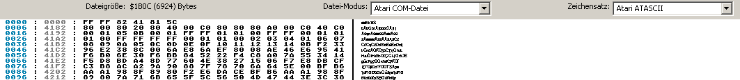

wo kann man Zeichengröße und Zeilenabstand für den HEX-Editor einstellen?
Ich hab zwar die globalen Einstellungen gefunden, aber irgendwie tut sich dann im HEX-Editor nix.
Außerdem zeigt der HEX-Editor Schriftarten als verfügbar an, die auf meinem System gar nicht existieren und die, die existieren zeigt der HEX-Editor nicht zur Auswahl an.
Grummel ...

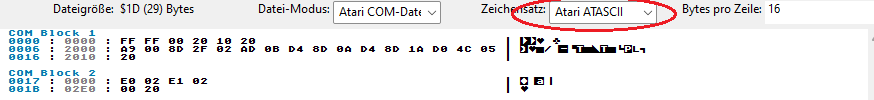

Erhard schrieb: wo kann man Zeichengröße und Zeilenabstand für den HEX-Editor einstellen?
Das mit dem Zeilenabstand habe ich leider nirgends finden können. Aber Fonts kann ich auswählen. Gibt es dieses Feld bei Dir nicht?wudsn_hex.png
patjomki schrieb: Gibt es dieses Feld bei Dir nicht?
doch doch, deshalb schrieb ich ja: "Außerdem zeigt der HEX-Editor Schriftarten als verfügbar an, die auf meinem System gar nicht existieren und die, die existieren zeigt der HEX-Editor nicht zur Auswahl an."
Aber bei mir ist das alles recht klein. Besonders die beiden ATASCII. Die HEX-Zahlen gehen soeben noch, aber was rechts davon angezeigt wird ...
Die Anzeige in ASCII (hier nicht abgebildet) ist dagegen okay.

Erhard schrieb: Hi, wo kann man Zeichengröße und Zeilenabstand für den HEX-Editor einstellen? Ich hab zwar die globalen Einstellungen gefunden, aber irgendwie tut sich dann im HEX-Editor nix. Außerdem zeigt der HEX-Editor Schriftarten als verfügbar an, die auf meinem System gar nicht existieren und die, die existieren zeigt der HEX-Editor nicht zur Auswahl an. CU, Erhard
Die Schrittgröße kann man in den Voreinstellungen für die Eclipse Schriftarten wählen, getrennt für den Atari 8-bit und den C64 Font. Siehe https://github.com/wudsn/wudsn-ide/issues/3. Die Schriftarten sind Teil der IDE und müssen nicht auf dem System installiert sein/werden. Ich habe es eben auf 2 Rechnern mit einer Neuinstallation der stable Version erfolgreich getestet. Ich vermute, Du hast "nur" ein Update gemacht. Das reicht beim Sprung auf die neue WUDSN Version nicht aus, es muss mit dem Install neu installiert werden, da sie zu viel intern geändert hat. Das geht nun aber auch ein jeden beliebigen Ordner. Siehe "https://www.wudsn.com/index.php/230-wudsn-ide-update-2-0-0-and-wudsn-ide-installer".

Kann man das eigentlich irgendwo ändern, dass im Menü nicht so ein Sprachwirrwarr herrscht? Bei mir gibt es jetzt File, Edit Navigate, Search, Run, Sprache(!), Window, Help.
Und unter Sprache dann: Quell-Ordner öffnen Ausgabe-Ordner öffnen Bauen 😲 Bauen und Ausführen 😮 Hilfe zur Sprache
Moin!
Der Sprach-Wirrwarr ist mir gar nicht so aufgefallen... aber ja, der existiert. Bei mir sieht das Menü aber ganz anders aus:
Grüße Janko
Ich test immer auf English daher ist mir das nicht aufgefallen. Das WUDSN Plugin hat Deutsch und English drin. Eclipse selbst standardmäßig nur Englisch. Es gibt mehrere Möglichkeiten: - Deutsch nachinstallieren (Language Pack, muss ich raussuchen) - Eclipse in English starten: Parameter " -nl en_US " in dem Link ergänzen, der "eclipse.exe" startet
Ich schau mir beides mal und und melde mich.

Das ist bei meiner älteren WUDSN auch genau so bei mir wie in Deinem Screenshot. Ist erst bei der aktuellen Variante so.

JAC! schrieb: Ich test immer auf English daher ist mir das nicht aufgefallen. Das WUDSN Plugin hat Deutsch und English drin. Eclipse selbst standardmäßig nur Englisch. Es gibt mehrere Möglichkeiten: - Deutsch nachinstallieren (Language Pack, muss ich raussuchen) - Eclipse in English starten: Parameter " -nl en_US " in dem Link ergänzen, der "eclipse.exe" startet
Super. Das hört sich gut an.
Hat natürlich keine Eile, weil auch mit den etwas seltsam gewählten deutschen Begriffen klar ist, was gemeint ist und die Erzeugung von Programmen auch mit der jüngsten WUDSN weiterhin funktioniert. 😀

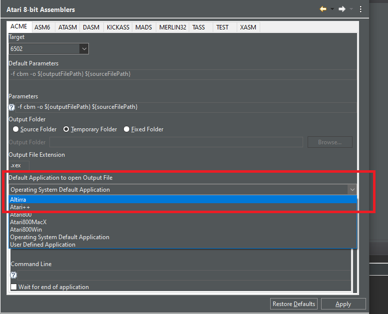

Hast Du in den Einstellungen Altirra als Standardanwendung eingestellt? Falls nicht kommt beim Start auch eine Info Meldung, dass Breakpoints nicht gehen werden. "Description Resource Path Location Type Breakpoints will be ignored because the application 'Operating System Default Application' does not support passing source level breakpoints. HelloWorld.asm /Atari800 Unknown Problem" Default.png
Das war's. Vielen vielen Dank.
Stand auf: "Standardanwendung des Betriebssystems"
Jetzt klappt es mit dem Debuggen.
Freue mich, nun endlich wieder auf Tastendruck "Bauen und Ausführen" zu können (Ctrl-Shift-9).

gibt es eigentlich die Möglichkeit aus WUDSN was anderes als XEX zu kompilieren. Leider finde ich in den Einstellungen nur Dateiendung ".XEX", würde aber gerne ein Programm direkt als .COM kompilieren um es direkt auf echter Hardware laufen lassen zu können.
Woran ich gerade hänge ist ein Handler für ein eigenes SIO Device, der als AUTORUN.SYS geladen werden soll. In Altirra funktioniert das compilieren und bootet des XEX auch sehr gut, aber auf echter Hardware will es nicht funktionieren. Ich denke, es liegt an den Extrabytes am Anfang der XEX und das ein einfaches umbenennen der .XEX zu .SYS daher nicht funktioniert. Daher würde ich gerne "echte" Programmen für echte Hardware kompilieren.
Geht das?
Gruß Frank
-= FLN =- https://atari.130xe.de
Müsste so gehen:
; @com.wudsn.ide.lng.outputfileextension=.com
Am Besten ganz oben in der Datei angeben.
Gruß Janko
Auf echter Hardware kann ein .XEX aber auch problemlos gestartet werden. Letztlich ist es nur ein Extender der dem Nutzer helfen soll zu sehen, was er da bekommt.
Edit: XEX sorgt übrigens auch nicht für zusätzliche Bytes in der Datei. Die Header Bytes kann man entfernen, wenn man dem MADS die passende Option setzt. Das war irgendwas mit ".opt". Glaube F+ oder F- oder war es das L?
Den Header kann man mit
OPT h-
abschalten.
Grüße Janko
